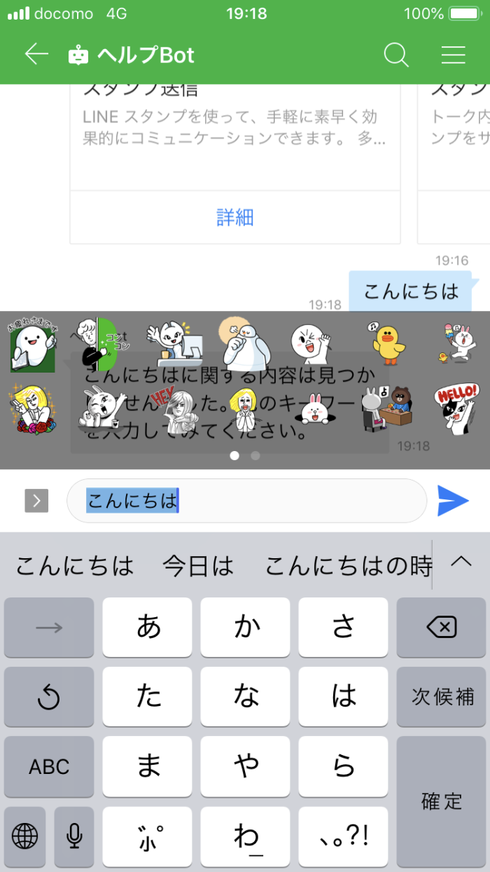

    こちらの報告内容と同じく、「メンバーが送信可能なメッセージタイプ」を「テキスト」のみにしてもスタンプを送ることが出来る事例が見つかりました。
    「テキスト」のみにすることで、例えばブラウザ上ではスタンプを入力するボタンが押せなくなります。
    しかし、スマホアプリ上では、通常の文字入力時にサジェストとしてスタンプが現れてしまうようです。ここでスタンプを選択することで、トーク画面にスタンプを出すことが出来ました。
    このようにスタンプを送ったあと、 Callback URL に送られてくる内容を確認しましたが、どうやら何も送られていないようです。
    Lineworks 付属の 「ヘルプbot」にスタンプを送る様子のスクリーンショットを添付いたします。
    環境は iPhone で、アプリのバージョンは 2.9.2 です。
    2020.09.03
