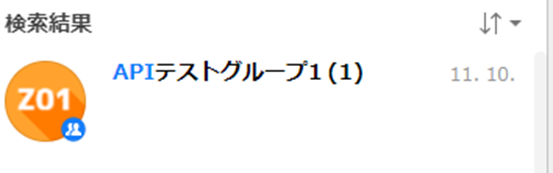

以下のグループの部分更新を利用して、グループを更新すると、
タイトルに記載の通り、グループトークに設定していたプロフィール写真が初期化されます。
想定していた部分更新(エクスターナルキーのみ更新)は正しく実行されるものの、
特に指定もしていない且つグループの部分更新に記載のないプロフィール写真まで同時に初期化(設定した画像が解除される)されます。
同様の現象及び解決法をご存じの方がいらっしゃれば、対応方等ご教授頂けますと幸いです。
>LINE WORKS担当者様
プロフィール写真が初期化される現象は、グループの部分更新において想定されている動作でしょうか。
APIの利用は自己責任と記載あるため、恐縮とは存じますが、想定通りの仕様か確認をお願いしたい次第です。
https://developers.worksmobile.com/jp/reference/group-update-patch?lang=ja
■API利用前のプロフィール写真

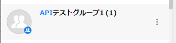

■API利用後のプロフィール写真
■API実行時のリクエスト(メソッドはPATCHを指定しています)
{"groupExternalKey": "test1-1"}​​​
    グループの更新、およびグループの部分更新APIにおいて、Requestの際に指定したグループの写真情報が削除されてしまう事象を確認いたしました。
    本事象については今後のバージョンにて修正を予定しております。
