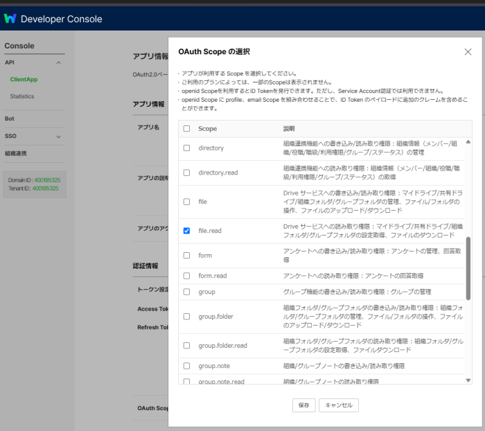

    私が分かる範囲の回答ですが
    まずは公式ドキュメントは以下の物になります
    共通仕様:https://developers.worksmobile.com/jp/docs/api-call
     →APIエンドポイント、HTTPメソッドなど
    Service Account認証:https://developers.worksmobile.com/jp/docs/auth-jwt
    Scope:https://developers.worksmobile.com/jp/docs/auth-scope
    フリープランではfile,file.readが使えません
    リミット:https://developers.worksmobile.com/jp/docs/rate-limits
    契約によってリミットは変わるので確認願います。
    Drive API:https://developers.worksmobile.com/jp/docs/drive
    必要となる認証方式・権限
    SercuceAccountを使用したJWT認証、またはUserAccount認証です
    ServiceAccountは以下で取得できます。
    UserAccount認証を使用するの場合は一番下に乗せたRepositoryを参考にしてみてください。
    OAuth Scope
    →ダウンロードのみなら「file.read」で良いと思われます
    Service Account
    →Developer ConsoleでCliantAppでアプリの新規追加でJWT認証に必要な情報を取得してください
     追加画面が開いた時点でCliantIDとClient Secretは発行されます。
     OAuth Scopeの管理ボタンから「file.read」の追加
     Service Account認証欄でService Accountの発行→PrivateKeyの発行
     の流れになります。

    ご丁寧にありがとうございます。
    公式ドキュメントや認証方式、Scope、レートリミット、さらに参考Repositoryまで教えていただき大変助かりました。
    特に、ダウンロード用途であれば file.read が候補になること、Service Account認証またはUser Account認証が利用できること、Service Account利用時のClient App/Private Key発行までの流れがよく分かりました。ご紹介いただいたRepositoryも確認してみます。
