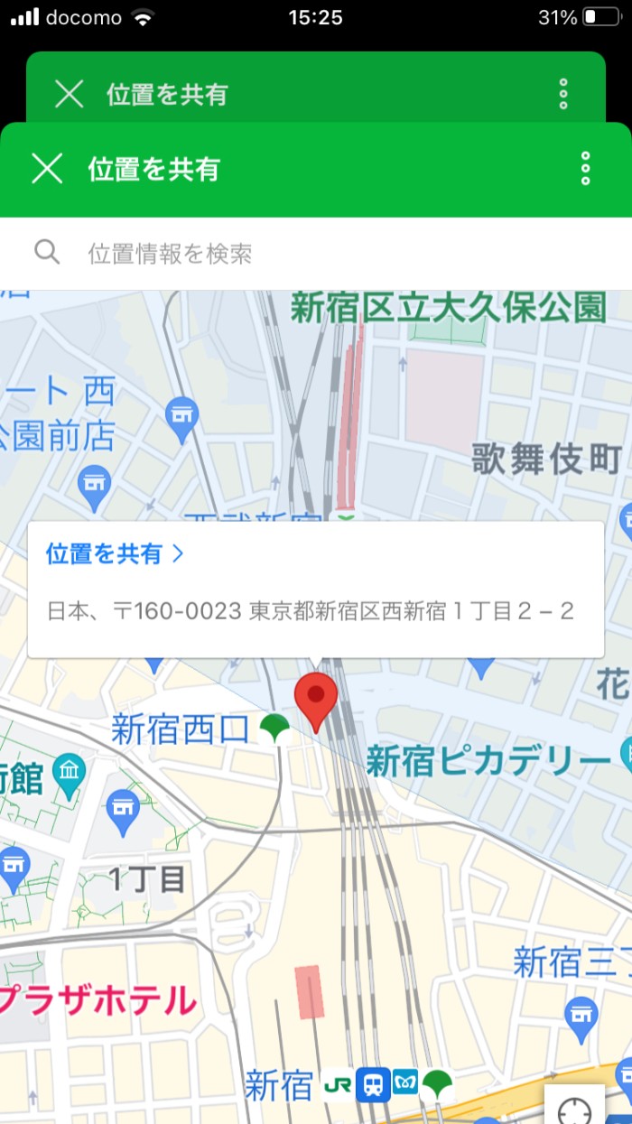

正常に利用していた自社開発したトークボットは、
2023年10月19日ごろから、下記現象が発生するようになりました。
ユーザー指定のメッセージ送信APIを利用して位置情報を共有時に、
位置情報アクションボタンをクリックすると2つの地図画面が表示されてしまいます。
手前の地図をタップしても位置情報の共有はされません。
この現象は、
iPhoneのみに発生するようでAndroidには発生しません。

    試してみたのですが、私の iPhone SE では地図画面が1つだけ表示されていました。機種依存とかでしょうか?

    コメントありがとうございます。
    LINE WORKS APIを利用して表示された位置情報アクションボタンをクリックした場合の表示でしょうか。
    この「2つの地図画面が表示される」現象は、
    LINE WORKS APIを利用して表示した位置情報アクションボタンをクリックする場合に発生する現象で、
    通常のトークルームのトーク入力欄横の[+]アイコンから[位置を共有]を押した場合は地図画面が1つだけ表示されます。
    手元のiPhoneSE(iOS16.6.1)にはこの現象が発生しております。
    2023.10.24
    Mxl 投稿者
    1つの地図画面が表示されるように戻りました。
