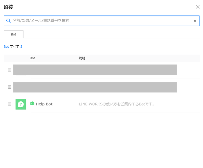

トーク画面の Bot の招待メニューで、
Help Botしか表示されない場合、どのような設定が必要でしょうか。
↑こちらのキャプチャは、自分で作成したアカウントのもので、追加したbotが選択できます。
クライアントにも、同じようにbotを作成してもらったのですが、
botの招待メニューで表示されず、困っています。
すみませんが、ご教示の程、よろしくお願いします。
(ヘルプセンターよりこちらの投稿を案内されました)

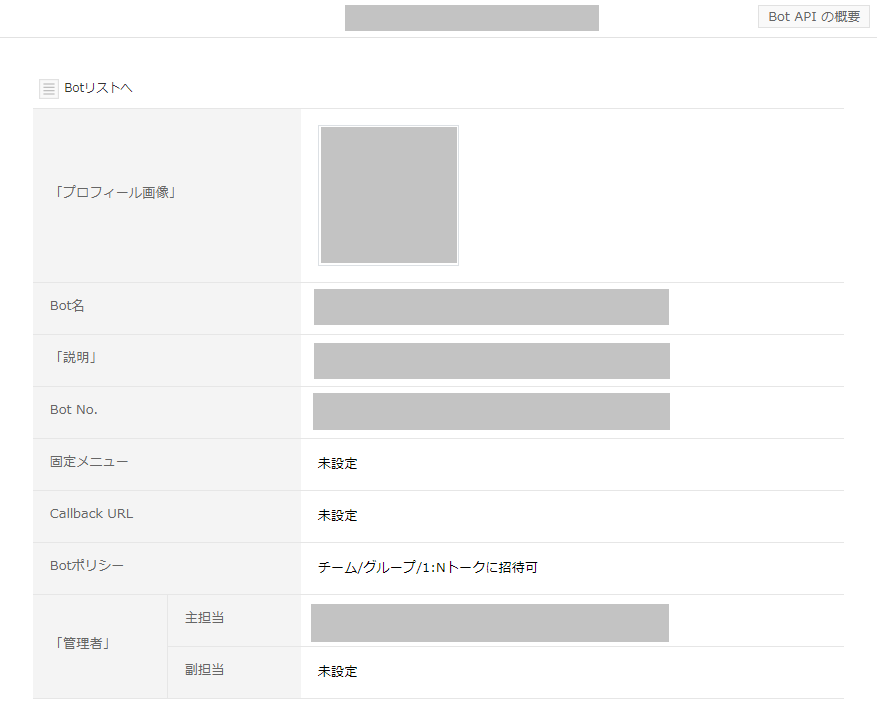

    Bot の招待ができないとのことですが、招待したい Bot は「公開」設定がされておりますでしょうか?
    [管理者画面] - [サービス] - [Bot] にて Bot 一覧を表示したのち、対象の Bot の [公開設定] および [使用権限] をご確認ください。
    設定されていなかった場合、Bot 名をクリックし、[使用権限] は [すべて] に、[公開設定] は [公開] にチェックを入れて [保存] を選択し、設定を反映させてください。

    コメントありがとうございます。
    クライアントに再確認したところ、
    [公開] のチェックが外れていたようです。
    チェックを入れていただき、招待できるようになりました。
