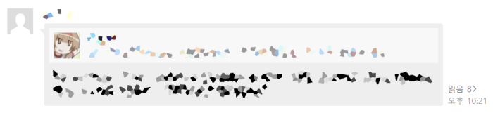

안녕하세요,
메세지봇을 이용해서 단톡방의 메세지를 감지하여 여러가지 처리를 하고 있습니다.
그런데 메세지 중에서 우클릭으로 특정 유저에게 "답장"을 보낸 경우에는
/callback 호출이 되지 않아서 메세지를 감지할 수 없는 상황입니다.
혹시 라인웍스에서 "답장"으로 오고가는 메세지도 감지할 수 있는 방법이 있는지요?
아래와 같은 형태로 날아오는 경우입니다.

    NAVER WORKS 공식계정
    답장기능을 통해 메시지를 보낸 경우 콜백으로 수신되지 않는 것은 오류로 확인되었습니다.
    수정하여 배포 진행할 예정으로 불편을 드려 죄송합니다.
    오류가 수정되면 다시 말씀드리겠습니다.

    NAVER WORKS 공식계정
    답장기능을 통해 콜백이 수신되지 않는 현상이 수정되었습니다.

    최의종 작성자
    빠른 조치 감사합니다,
    정상 동작하는 부분 확인하였습니다 (_ _)
