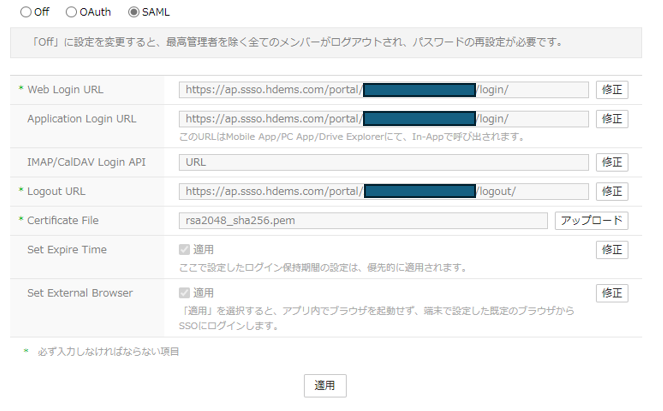

現在HENNGEのサービスを使用してSSOを実施していますが、セッション有効時間を管理コンソール側で
制御したいと考えています。現行以下設定を実施していますが、
上記設定を実現する場合、以下手順にて実現可能との認識で問題ありませんでしょうか。
尚HENNGE側のセッション有効時間は可能な限り長い時間で設定しますのでHENNGE側での
有効期限は考慮しない前提で考えています。
・「Off」を選択後、「適用」を選択
・「SAML」を選択後Set Expire Timeの「修正」を選択後「適用」のチェックを外す。
・「SAML」項目末尾の「適用」を選択
※以下画面を開いたのちでの操作を想定しています。

    2023.12.29
    zero担当 投稿者
    ご回答ありがとうございます。
    > IdPが提供するセッション有効時間の値を確認します。
    →すでに設定済みの設定内容を確認/変更する場合どのように確認すればよいでしょうか。
     投稿時の画像にあります通りパワーメータまわりが見える項目がありませんでした。
     一度設定を解除して再度登録しなおす必要がありますでしょうか。
    連携側サービス側の設定につきまして設定項目確認できております。
