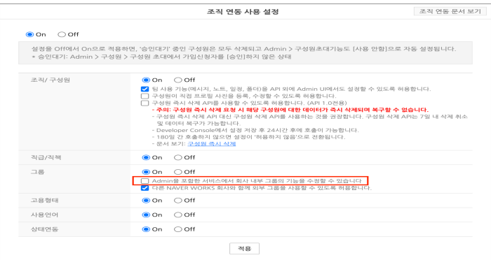

Naver Works admin에서 그룹을 생성하려고 하니 외부그룹만 생성이 되고, 내부그룹은 생성이 되질 않습니다.
1. 조직연동 사용을 On 시켜서 내부 그룹 생성을 NaverWorks Admin 에서 못하는 것인지 궁금하고,

    > 아래 첨부파일 빨간 박스 내용을 체크상태로 설정하셔야 돼요.
    3
    > API 를 통한 내부그룹생성의 경우 그룹 추가 API를 호출하시면 됩니다. 아래 가이드 문서 링크에서 확인 가능해요.

    2번 문의는 회사 명과 함께 온라인 문의 남겨 보는게 좋을 거 같습니다.
    참고로 smartwork 결합 상품 사용 시 조직연동 설정 변경은 불가합니다.
