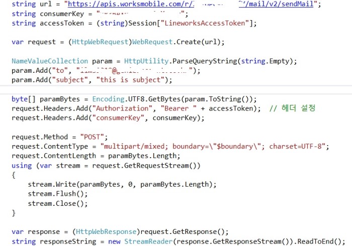

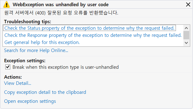

request.GetResponse(); 할때 400 에러가 발생하는데 어떤문제인지 혹시 알수있을까요?
API Statistics에서 호출과 오류 둘다 찍힙니다. 어떤오류인지 정확히모르겠습니다.

    캡쳐 공유주신 코드를 보면 C# 언어로 확인됩니다.
    메일쓰기 API 호출시 오류 메시지를 내부적으로 확인해보니 HTTP Request 시 Body 값이 정상적으로 전달되지 않는 것으로 확인됩니다.

    'WebException was unhandled by user code' 메시지는 C# 에서 발생한 오류이며,
    WebException 을 받아서 Response 를 확인하면 응답 실패에 대한 body 값을 확인 가능한 것으로 사료됩니다.
    https://stackoverrun.com/ko/q/12063379
    https://docs.microsoft.com/en-us/dotnet/api/system.net.webexception.response?redirectedfrom=MSDN&view=netframework-4.8#System_Net_WebException_Response

    예외처리에서 Response값 확인하면 위에올려주신 '{"code":"INVALID_PARAMETER","domain":"mail","message":"Data does not exist in To or Subject field."}' 이게 뜨는데요, 파라미터 전달에 문제가 있는건가요? authorization 코드나 accessToken 받을때 비슷한 방식으로했는데 제대로 전달 및 응답이 됐었거든요, 그런데 여기서는 왜 안되는지 혹시 예상되는 부분이 있을까요?

    메일발송 API 는 Content-Type 이 Multipart 메시지로 정의되어 있는데요.
    메시지 파트를 구분하는 boundary 파라미터 값이 Developers 에서 샘플로 정의한 매개변수 '$boundary'로 설정되어 있고,
    해당 값이 메시지 본문에 명시하지 않아 서버에서 인식하지 못해 실패가 발생한 것으로 보입니다.
    POST(Content-Type: multipart/mixed; boundary="$boundary”; charset=UTF-8)
    - boundary="$boundary";
    Boundary 파라미터 값은 클라이언트의 몫이며 보통 무작위의 문자를 선택하여 메시지의 본문과 충돌을 피하게 됩니다.
    이 부분에 대한 설정 값을 확인 부탁드립니다.
    http://www.w3.org/Protocols/rfc1341/7_2_Multipart.html

    boundary를 해당 링크문서대로  "--임의의값--"으로 넣고 해도 같은결과가 나오는데요
      string boundary = "gc0p4Jq0M2Yt08jU534c0p";
      string content_Type = "multipart/mixed; boundary=--" + boundary + "--; charset=UTF-8";
      request.ContentType = content_Type;이런식으로 셋했습니다.
    혹시 샘플코드는없나요?
